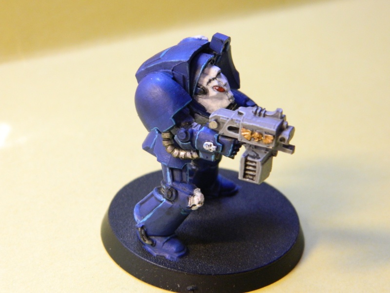

Merci pour ta réponse très rapide ! Je vais de ce pas me présenter Very Happy sinon je vais mettre une photo de ce que j'essaie de faire. Je ne sais pas non plus trop quand ma peinture est bien diluée :S
Edit: Voila les photos et ma présentation est faite Wink
et sous un autre angle
Le problème je trouve c'est que l'armure est trop uniforme je voulais donc mettre un effet de dégradé sur les épaulières avec un bleu sombre en haut et un bleu lair sur les arettes mais on voit trop mes transitions !!

Re: [HELP] Les dégradés !
Message  Le Gnarf le Dim 26 Fév - 21:55
Hello mon chèr Fred,
Déja les bon points:
- la peinture est fluide pour le bleu, moins pour le blanc (astuce faire la base du blanc à partir du space wolves grey)
- tu utilise le brossage mais pas avec insistance c'est bien de trop en faire donne un coté "craie" à la fig. pas top sauf pour une statue
- le surlignage est propre soit pas mauvais avec toi c'est vraiment table top donc bien
les PAS bon points:
-pour le surlignage tu utilise partout la même couleur, tu devrais éclaircir ton bleu (avec du ice blue )et tenir compte de l'effet de lumière du soleil.
-Pour le casque..c'est un peu épais je sais que le blanc est c... à trvailler mais tu peux partir sur un gris clair en foundation et après faire du blanc léger par dessus (astuce: une couleur doit toujours avoir un aspect laiteux c'est signe qu'elle va bien s'appliquer)
-Pour le bolter .ça fait Lego... désolé tu devrais rendre liquide le noir, ou utiliser les lavis GW pour assombrir le bolter. Pour continuer dans les jus et lavis tu peux aussi le faire les blanc de la crux et de l'aigle.
Message  kferfred le Dim 26 Fév - 22:24
merci pour ta réponse le gnarf je vais te montrer ce que j'ai fait Smile
Tout d'abord j'ai éclairci au ice blue + du skull white bien dilué ça fait un effet fondu plutôt sympa je trouve Very Happy
et à propos du dégradé j'ai fait ceci :
Dégradé sur l'épaulière (on voit pas top, j'avais la lumière qui se reflétait dessus)
Donnez moi vos conseils et avis je suis preneur de toute critique ^^
Message  Le Gnarf le Dim 26 Fév - 22:26
ah yes j'approuve , alors petite truc sur le haut tu devrais faire une forme de "L" , mais c'est mieux et pour faire un ensemble passe un lavis GW très dilué (50lavis/50eau) pour donner un effet de profondeur
Message  Le Gnarf le Dim 26 Fév - 22:43
alors asurmen blue je dis feu vert... bie dilué avec de l'eau surtout
pour le casque essaye de poser un jus de space wolve très léger, le blanc ne peux être éclairci. (même si les pubs de lessive font plus blanc que blanc) tu dois le ternir pour que le blanc ressorte
Message  Le Dindon le Sam 3 Mar - 0:01
J'aime.
Le bleu est très beau. Vraiment bien fait. Le degradé semble efficace et il a l'air progressif à souhait.
Pour améliorer, je dirais :
Des freehand plus nets et plus précis
Plus d impression de relief sur le casque
Une couche de blanc plus uniforme et plus couvrante...
Enfin c est vraiment parce que tu demandes, car le resultat est bon.
Ah, sinon on dirait qu il reste un trou en noir sur un flanc du termi, sous l aile de l aigle pectoral je crois, non?
Sinon une photo en taille plus classique, de distance table top donnerait un bon point de vue pour juger du rendu.
