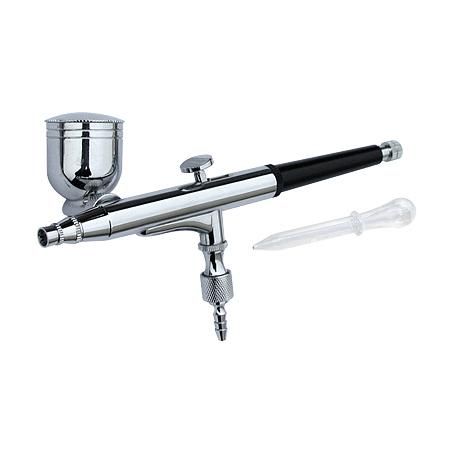

les valhallan ayant besoin de renforts conséquents rapidemment, je me devais de peindre des tanks rapidemment mais correctement pour representer dignement l'imperium !
valhalla old school : couleur vert et blanc cassé (vert dark angel +blanc et blanc + pointe de vert , le blanc seul etant trop contrasté et cassant visuellement)
l'operation bombage etant difcille puisque qu'ayant des couleurs specifiques la seule solution rapide efficace fut de tester l'aerographe.
j'ai pris un aerographe crayon (37€ bhv) et la pistolet games workshop (25€) ainsi que 3 bombes de 600ml a 11€ l'unité.
après avoir consulté le tuto chez games j'ai utilisé le reste de pâte a modeler industrielle pascal rosier qu'il me restait de mes expériences en moulage comme spécifié.
après des tests difficiles, le résultat est très encourageant, il faut être précis quand a la dilution (mélange eau + acrylique "peinture games") important par rapport au pistolet et a son nettoyage.
au début le pistolet tirait dans le vide a cause du manque d'eau dans le mélange initial, lors de longue pose il pouvait également se boucher a cause de l'embout très fin, ce qui nécessite de le nettoyer sérieusement (de l'eau suffit dans un pot spécifique j'en ai pris plusieurs pour pouvoir échanger les pots a volonté)
pour conclure le pistolet games est très bien, le pot indique les niveaux de mélange ce qui est très pratique, la forme du pistolet est très agréable pour passer de grandes couches, l'ensemble est de très bonne qualité et pas cher par rapport au reste des aerographes.
j'attend de faire des details plus pointus pour en dire plus (boue, noirceur de canon de tir, rouille etc)
mais je testerai le crayon aero je pense pour test, en soit je ne pense pas que ce là change grand chose entre le pistolet et le crayon mais la forme en soi change l'approche du travail, comme le souligne games c'est un pistolet de sous couche.
dès que j'attaque la phase 2 j'en dirais plus.
pour info 11 tank en quelques heures ... couleur bicolore +dégradés(gros pinceau)
j'ai recouvert de mon melange de couleur de base (vert dark angel + blanc) au pistolet apres une sous couche noire, puis j'ai degradé la couleur initiale avec un gros pinceau avec du vert scorpion.
ensuite j'ai placé la pate a modeler industrielle pour déterminer les zones de de mon autre couleur de base(blanc +vert) au pistolet.
j'ai passé 2 à 3 couches tres fines, (oui je sais ...y a des gens médisants !chut )
je ferais des photos une fois que j'aurais fini mes tanks a la fin du sujet.
je compte tester d'autre types de peintures mais avec des mélanges alcool pour avoir un rendu différent sur d'autres armées ex: les orks et un rouge carrosserie ou la ravenwing en noir brillant, mais ça implique des mélanges avec alcool et un nettoyage plus poussé, l'eau ne suffisant qu'avec la peinture acrylique.

Re: aerographie/ pistolet games test
il faut plusieurs bombes, car elle refroidissent, et cela entraine une baisse de la pression, il faut donc interchanger avec d'autres bombes...
après avoir fait le tour des sujets, la peinture games acrylique est très bien , facile d'utilisation et le matériel peu être très facilement nettoyé avec de l'eau également (pot d'eau avec quelques tirs suffisent pour nettoyer le canon concernant la peinture acrylique)
l'utilisation d'autres peintures, entraine des changement quand a la dilution (alcool ou autre) et au nettoyage (l'eau ne suffisant que pour la peinture acrylique)
Les peintures de la gamme fondation se prêtent particulièrement bien pour les applats à l'aéro par contre certaines peintures peu couvrantes comme skull white ou le blood red sont à évité sous peine de faire cette tête
ma seconde couleur est du skull white avec un pointe de vert, ça oblige en effet a faire au minimum 3 couches pour avoir un resultat minimum, ceci dit suffit d'etre patient ^^ 3 couches sur une couleur plus foncée c'est raisonnable, de plus le melange est assez fin et l'applat est du plus bel effet apres.
par contre le montage des chenilles ... je comprend mieu "le pourquoi monter les chenilles apres ^^ "
ça gagne un temps important de las faires a part. Mais pour ma part là j'ai 20 tanks montés a terminer, pour les prochains je saurais lol
Merci pour ces détails qui vont sans doute m'aider à franchir le pas de "j'achète ou j'achète pas" (car en terme de besoins, je suis pas mal non plus!).^^
Sinon techniquement, combien de temps prend la préparation plus le nettoyage pour une couleur simple?
Et que faut il véritablement quand on part de rien? Par exemple pour passer mes châssis d'antigrav à l'enchanted blue?
Il me faut un nouveau pot de peinture, un pistolet, une bombonne et roule ma poule?!
si c'est juste pour passer une couleur , c'est super simple ... un pistolet, un melange dans le pot fourni avec, 2 bonbonnes (meme les bonbonnes games ne sont pas excessivement cher rapport au marché)
budget 25+16 =41€ ... ce qui reste super raisonnable, pour avoir un gain de temps reel.
preparation, une fois qu'on connait c'est tres rapide ... suffit de melanger la couleur avec de l'eau (15secondes ?) apres on peu passer plusieurs fines couches, l'effet de l'aplat est uniforme et le resultat vraimment beau.
par contre ça consomme de la peinture (enfin je dit ça ... avec 11 tanks en meme temps un peu logique lol ) enfin avec 2 pots j'ai fait 11 tanks en gros avec plusieurs couches.
pour conclure simplement la preparation est tres rapide et le nettoyage sur la peinture acrylique est tres simple ... quelques pression avec le pot rempli d'eau nettoie le conduit (presser jusqu'a que la couleur sorte et qu'il ne reste que de l'eau... 5 pressions ou 6 max pas grand chose)
bref simple et efficace le pistolet games.
maintenant le pistolet aeorographe avec des peintures plus poussées c'est un peu plus long apparemment surtout le nettoyage, en fonction de peinture plus dure a bosser que l'acrylique, mais on vera ça apres
il utilise un stylo aero et pas vraimment un pistolet a sous couche ^^ comme games, mais ça reste raisonnable le prix ... simplement l'aero faut un compresseur pour des grosses utilisation et là le prix ça monte vite en cumul... materiel et peinture
Je remonte un vieux sujet pour donner mon avis sur la question, comme vous je me suis laisser tenté par le Compresseur + Aerographe basique (on oubli les détails comme sur le Space Wolf)
Ce que j'en ressort, c'est que c'est un outil bien pratique pour faire les couches de base des véhicules, voir faire la couche de base des figurines à la pelle, ce qui marche très bien pour mon armée du Chaos que vous avez vu, mais pour ma prochaine armée je ne m'en servirait plus ou uniquement pour la couche de base des véhicules.
Les raisons sont nombreuses, entre le temps de préparation, le temps d'application et le temps de nettoyage (3 étapes par couches), il est aussi rapide de faire cela au pinceau avec l'investissement financier en moins. De plus pour avoir la précision à l'aérographe comme pour la figurine du Space Wolf, il faut autant de pratique que pour maîtriser le pinceau qui offre plus de possibilité. Et je ne parle même pas de l'investissement (Compresseurs, Aerographe de qualité, Buses de plusieurs tailles, aecétone, eau déminéralisée, joints de rechange, etc ...). Autre raison, on apprend pas à peindre avec un aérographe, donc le niveau stagne.
L'aerographe est limité, les détails resterons de toute façon une affaire de pinceau. Mon aerographe ayant un diamètre grossier (un peu plus fin que le pistolet game), je ne peux de toute façon pas faire de détail. Les lavis et ombrage son fait après la couche de base (parce que l'aéro n'évite pas les creux), ce qui entraine régulièrement des retouches sur la couche de base.
Je dirais donc qu'à moins de vouloir se spécialiser dans l'aérographie, un modèle de base est largement suffisant pour faire la couche initiale, et les bandes type camouflage, etc (par masquage) ... Il est très utile pour la peinture des décors aussi, mais la peinture se consomme vite. Je ne conseil donc pas une dépense élevé pour un appareil pour lequel il faut immobilisé au moins une heure pour l'utiliser.
J'ai un aérographe de ce genre, un peu moins bien quand même
Conclusion, l'aérographe c'est pas magique, on peut s'en passer, on gagne en rapidité sur les armées monochrome, mais comme on le dit "Le mieux est l'ennemi du bien", et comme je souhaite progresser en peinture, je vais devoir le mettre de côté :p
Je suis d'accord avec Yumi,
L'aérographe devient intérressant pour ce qui est grande quantité de figs à peindre, et encore d'une seule couleur.. à chaque changement de couleur, il faut le nettoyer...
Et l'investissement est conséquent, et point qui n'est pas mentionné, comme tout compresseur, il faut le lubrifier, changer les joints et le déshumidifier...
je m'en tiens à mon pinceau c'est moins chère, moins bruyant, moins encombrant
